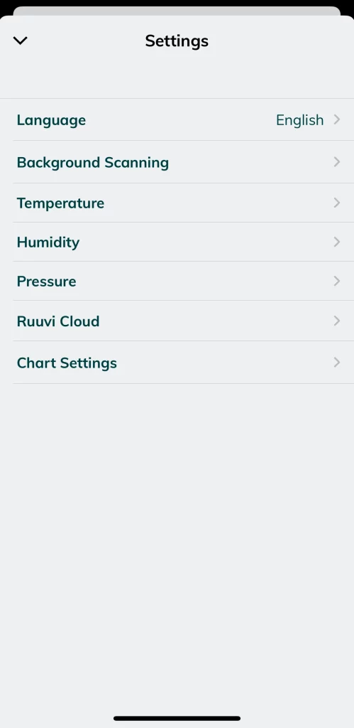

Ruuvi Station -mobiilisovelluksen sovellusasetuksissa voit muokata sovelluksen yleisasetuksia ja sovelluksen toiminnallisuuksia. Sovellusasetukset löytyvät päävalikosta näytön vasemmasta yläkulmasta (hampurilaisvalikko). Sovellusasetuksissa voit asettaa seuraavaa:
  • Sovelluksen ulkoasuasetukset
  • Kieli (iOS)
  • Taustaskannaus
  • Lämpötilayksikkö
  • Kosteusyksikkö
  • Paineyksikkö
  • Ruuvi Cloud
  • Historiatietojen asetukset
  • Välityspalvelimen asetukset (Android)

Kieli (iOS)
Ruuvi Station -mobiilisovellus on tällä hetkellä käännetty seuraaville kielille: englanti, saksa, ranska, ruotsi ja suomi. Mikäli valitset kieleksi jonkin muun, sovellus käyttää oletuskielenä englantia. Kielivalinta tapahtuu hieman eri tavalla Ruuvi Station iOS ja Android -sovelluksissa.
iOS: Valitset sovelluksessa käytettävän kielen, joka voi olla eri, kuin käyttöjärjestelmässä käyttöön valittu kieli.
Voit valita Ruuvi Station -mobiilisovelluksessa käytettävän kielen käyttöjärjestelmän asetuksissa -> Ruuvi Station -> Ensisijainen kieli -> Kieli.
Huomaa: Jos et näe käyttöjärjestelmän sovellusasetuksissa sovelluksessa käytettävää ensisijaista kieltä, varmista, että sinulla on vähintään yksi ensisijainen kieli lisätty kohdassa Asetukset -> Yleiset -> Kieli ja alue.
Android: Valitset käyttöjärjestelmässä käytettävän kielen ja kielivalinta vaikuttaa kaikkiin sovelluksiin.
Voit valita käyttöjärjestelmän kielen kohdassa Asetukset -> Yleiset -> Kieli.

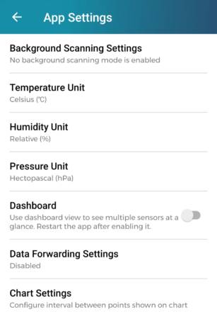

Taustaskannaus
Kun käytät aktiivisesti sovellusta, se kerää 2,5 välein anturin lähettämää mittaustietoa.
Kun sallit taustaskannauksen käytön, puhelimesi hakee halutuin väliajoin anturien lähettämiä viestejä, vaikka puhelimesi näyttö olisi suljettuna tai sovellus olisi auki taustalla. Kun taustaskannaus on sallittu ja sovellus on auki taustalla, anturien lähettämät uudet tiedot rekisteröityvät sovellukseen asetetun ajanjakson välein.
Applen tiukemmat tietoturvasäädökset voivat aiheuttaa ongelmia taustaskannausasetusten kanssa. Anturin laiteohjelmisto on mahdollisesti päivitettävä, jotta taustaskannausta voidaan käyttää. Päivitä RuuviTag -anturin laiteohjelmisto uusimpaan Anturin asetukset -sivulla.
Historiatietojen tallennusväli
Kun olet sallinut taustaskannauksen käytön, sovellus hakee määrätyin väliajoin anturien lähettämiä tietoja.
  • Historiatietojen keräysväli voidaan asettaa välillä Kaikki ja 60 minuuttia.
Huomio! Bluetooth-historiatietojen keräys ja Bluetooth-hälytykset toimivat vain silloin, kun taustaskannaus on aktivoitu. Jos poistat taustaskannauksen käytöstä, kaikki paritetut Ruuvi-anturit menettävät Bluetooth-parituksen ja ne tulee parittaa uudelleen anturin asetussivulla hälytysten ja taustaskannauksen uudelleen aktivoimiseksi (iOS).
Tärkeä huomio: mobiililaitteen mallista riippuen anturin tietojen tallentaminen taustalla saattaa olla aavistuksen luotettavampaa silloin, kun puhelin on kytkettynä latauslaitteeseen ja kaikki käyttöjärjestelmän sovelluksiin vaikuttavat virranhallinta-asetukset on poistettu käytöstä (Android).
Välityspalvelin (Android) yksi Ruuvi Station -mobiilisovelluksen kehittyneemmistä ominaisuuksista ja se on pääosin tarkoitettu kokeneemmille käyttäjille.
Tällä ominaisuudella voit tehdä sovelluksesta yhdyskäytävän (gateway), joka jakaa sovelluksen saamia mittaustietoja HTTP-päätepisteeseen POST-pyyntöjä käyttäen.
Sovellus toimii yhdyskäytävänä kun:
  • Olet sallinut taustaskannauksen, ja
  • Kelvollinen välityspalvelimen URL on lisätty välityspalvelimen asetuksissa
Jos yllämainitut kriteerit täyttyvät, Ruuvi Station -mobiilisovellus jakaa taustalla keräämiään tietoja annettuun URL-osoitteeseen.
Välityspalvelin käyttää historian tallennusväliä, joka voidaan määrittää asetuksissa kohdassa Taustaskannaus.
Huomio! Välityspalvelin ei liity Ruuvi Cloud -palveluun, eikä sitä voida käyttää korvaamaan Ruuvi Gateway -reitittimen toiminnallisuutta yhdessä Ruuvi Cloud –palvelupaketin kanssa.
