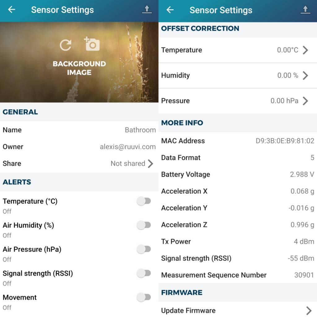

Anturin asetukset
Anturin asetukset -sivulla pystyt hallinoimaan Ruuvi Station -mobiilisovellukseen lisättyjä yksittäisiä antureita. Anturin asetukset -sivulla voit:
  • Valita taustakuvan (jpeg-, png- ja gif-tiedostomuotoja tuetaan)
  • Nimetä anturin
  • Määrittää anturin omistukseesi (vaatii Ruuvi-tilin)
  • Jakaa anturin tiedot lähetettäväksi toiselle käyttäjälle (vaatii Ruuvi Gateway -reitittimen)
  • Parittaa anturin Bluetooth-yhteydellä (iOS)
  • Valita ja määrittää hälytysrajoja, ottaa hälytyksiä käyttöön, poistaa niitä käytöstä ja lisätä omia hälytyshuomautuksia
  • Kalibroida lämpötila-, kosteus- ja ilmanpainearvoja
  • Tarkastella anturin ilmoittamia lisätietoja
  • Päivittää anturin laiteohjelmiston
  • Poistaa anturin ja siihen liittyvän anturikortin Ruuvi Station -mobiilisovelluksesta

Kalibrointi
Kalibrointi voi auttaa tilanteessa, jolloin Ruuvi-anturin mittaustulokset ovat aavistuksen pielessä. Kalibrointi voidaan asettaa lämpötila-, ilmankosteus- ja ilmanpainemittauksille.
Kosteuskalibrointi voidaan asettaa ainoastaan suhteellisen ilmankosteuden (%) mittausarvoille.
Lisätietoa
Tässä kohdassa näet lisätietoja anturista, kuten MAC-osoite, dataformaatti (iOS), datalähde (iOS), kiihtyvyysanturin tiedot kolmella akselilla, lähetysteho (Tx), signaalin voimakkuus (RSSI) ja mittausjärjestysnumero.
Laiteohjelmisto
Tässä kohdassa näet nykyisen Ruuvi-anturiin asennetun laiteohjelmiston version. Valitse Päivitä, kun haluat päivittää laiteohjelmiston uusimpaan saatavilla olevaan versioon.
Pidä anturin laiteohjelmisto aina ajan tasalla. Laiteohjelmiston päivittämiseksi sinun on oltava Ruuvi-anturin lähellä, jotta pystyt painamaan piirilevyllä olevia painikkeita päivitystilaan pääsemiseksi. Tämän suorittamiseksi anturin suojakotelon kansi on poistettava.
Seuraa näytöllä annettuja ohjeita päivitettävänä olevan anturin laiteohjelmiston päivittämiseksi.
