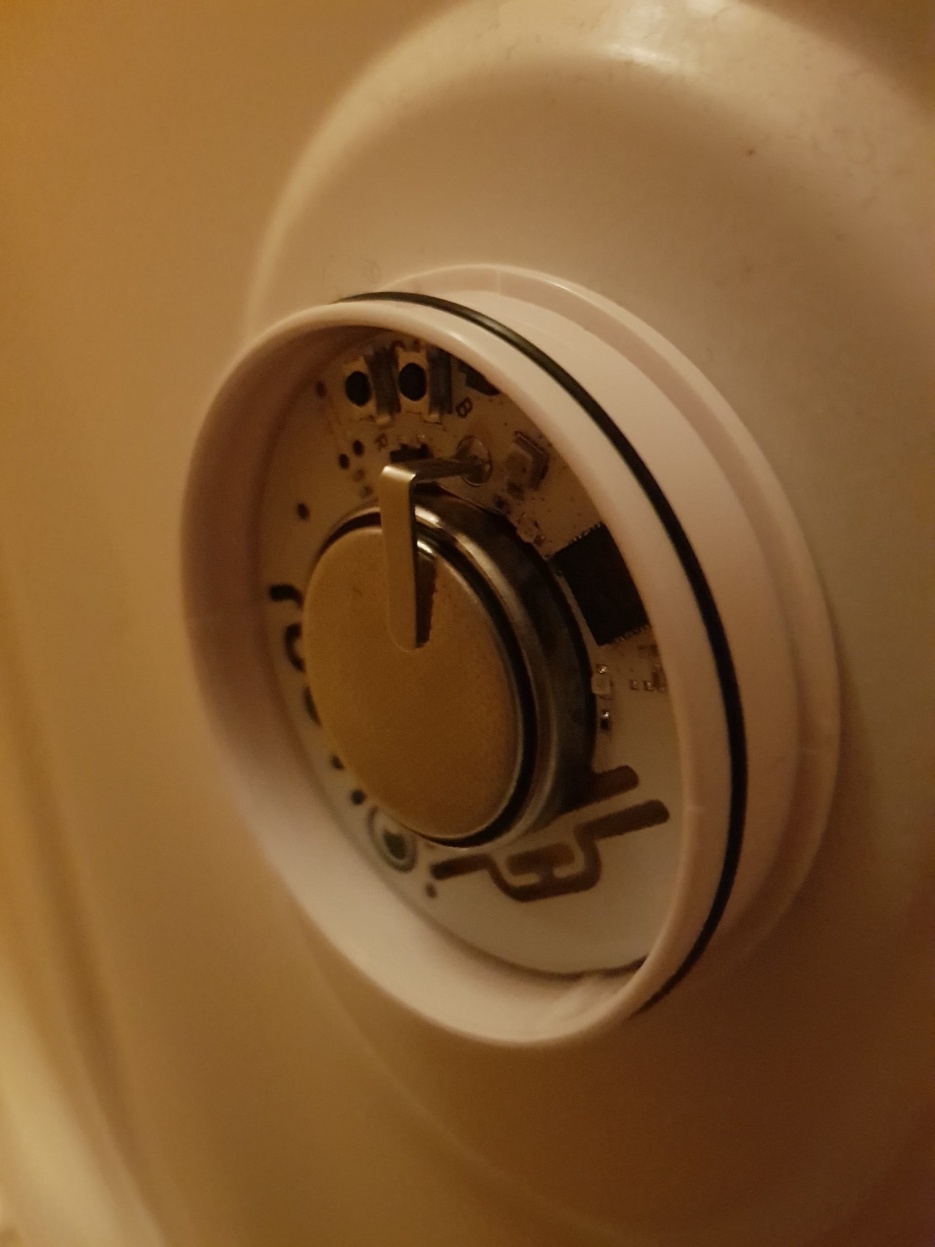

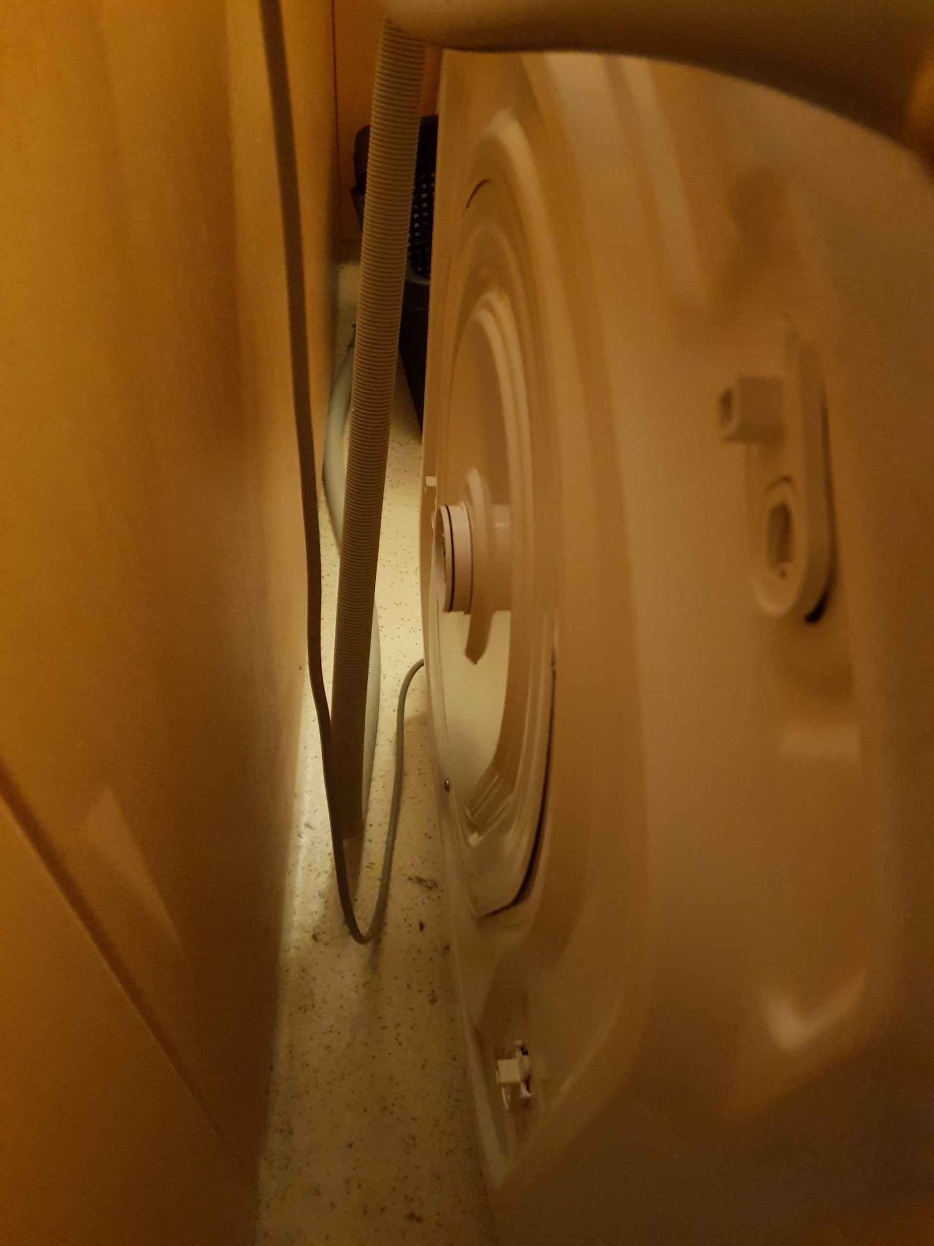

In der Mitte der Rückplatte meines Wäschetrockners gibt es eine schöne, ebene Fläche – dort sammeln wir unsere Daten. Der Tag ist mit einem doppelseitigen 3M-VHB-Klebeband befestigt.
Wir starten ein 13-minütiges Trockenprogramm, das die Trommel dreht. Schauen wir, wie die Daten aussehen:
