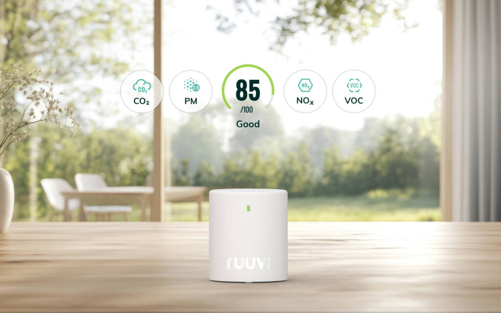

Ruuvi Air – Sisäilmanlaatumittari
Modernit ilmanlaatuanturit, kuten Ruuvi Air, yhdistävät useita mittaustekniikoita yhteen laitteeseen, jolloin saat selkeän reaaliaikaisen kuvan ympäristöstäsi.
1. Ruuvi Ilmanlaatuindeksi (AQI)
Mitä se mittaa:
Yhdistetty pisteytys, joka edustaa kokonaisilmanlaatua ja lasketaan painotetuista hiilidioksidin ja hiukkaspitoisuuden arvoista. Se ilmaistaan normalisoidulla asteikolla 0–100, jossa korkeammat arvot tarkoittavat puhtaampaa ja terveellisempää ilmaa.
Miksi se merkitsee:
Yksittäiset saasteet, kuten hienojakoiset hiukkaset ja kaasut, kuvaavat ilmanlaatua vain osittain. Ilmanlaatuindeksi yhdistää nämä tiedot yhdeksi selkeäksi mittariksi, jonka avulla kokonaiskuvan saa kätevästi yhdellä silmäyksellä. Terveyden, tuottavuuden ja mukavuuden kannalta korkea AQI tarkoittaa ympäristöä, joka tukee kognitiivista suorituskykyä, parempaa unta ja vähemmän allergiaoireita. AQI on erityisen hyödyllinen nopeita päätöksiä varten, kuten ikkunan avaaminen tuulettamiseksi, ilmansuodattimen puhdistaminen tai vaihtaminen tai tiettyjen toimintojen välttäminen.
Miten seurata: AQI-pisteiden ymmärtäminen
AQI-arvo lähellä 100 tarkoittaa matalia PM2.5-tasoja ja hyvin ilmastoituja CO₂-tasoja: kaikki merkkejä terveellisestä sisäympäristöstä. Alle 80:n arvot voivat viestiä paikallisista ongelmista, kuten ruoanlaitosta tai huonosta ilmanvaihdosta.
Arvot alle 50 ovat selvä merkki toiminnan tarpeesta, kuten ilmanvaihdon parantaminen, korkeita päästöjä tuottavien toimintojen keskeyttäminen tai ongelmien syvempi tutkiminen.
Huomio: Koska AQI yhdistää useamman saasteen, siihen vaikuttaa eniten yksittäinen ongelmallisin arvo. Esimerkiksi korkea PM-tapahtuma voi pudottaa AQI-arvoa jyrkästi, vaikka CO₂-tasot olisivat normaalit.
